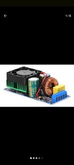

Hola buenas noches, y saludos cordiales, espero se encuentren bien todos, y les agradecería que por favor me ayudarán con este problema que tengo, hace unos meses compré un módulo de esos que venden en las páginas por internet, un Irs2092s por más que ya e checado todo no se que es lo que le pasa, lo alimento con un transformador de 450w, ya rectificado me da +-61vdc, con capacitores de 8200uf cada uno, cuando le subo al volumen es como si se apagara o se protegiera, no es distorsión osea se para totalmente la música, como si hiciera un bucle, ya cheque los voltajes que alimenta al ic irs2092 y también son constantes, hay alguien que tendrá algún modulo igual o que allá pasado por lo mismo?1000127193.jpg
Primero deberias meter el osciloscopio para ver si la señal de audio de entrada no está pasada de nivel y corta por clipping, lo otro es ver si cercano al volumen que se corta, la fuente sigue entregando la tensión normal y sin exceso de ripple, y por ultimo la temperatura, si todo eso va bien, la conclusión es que ese modulo no funciona bien.
