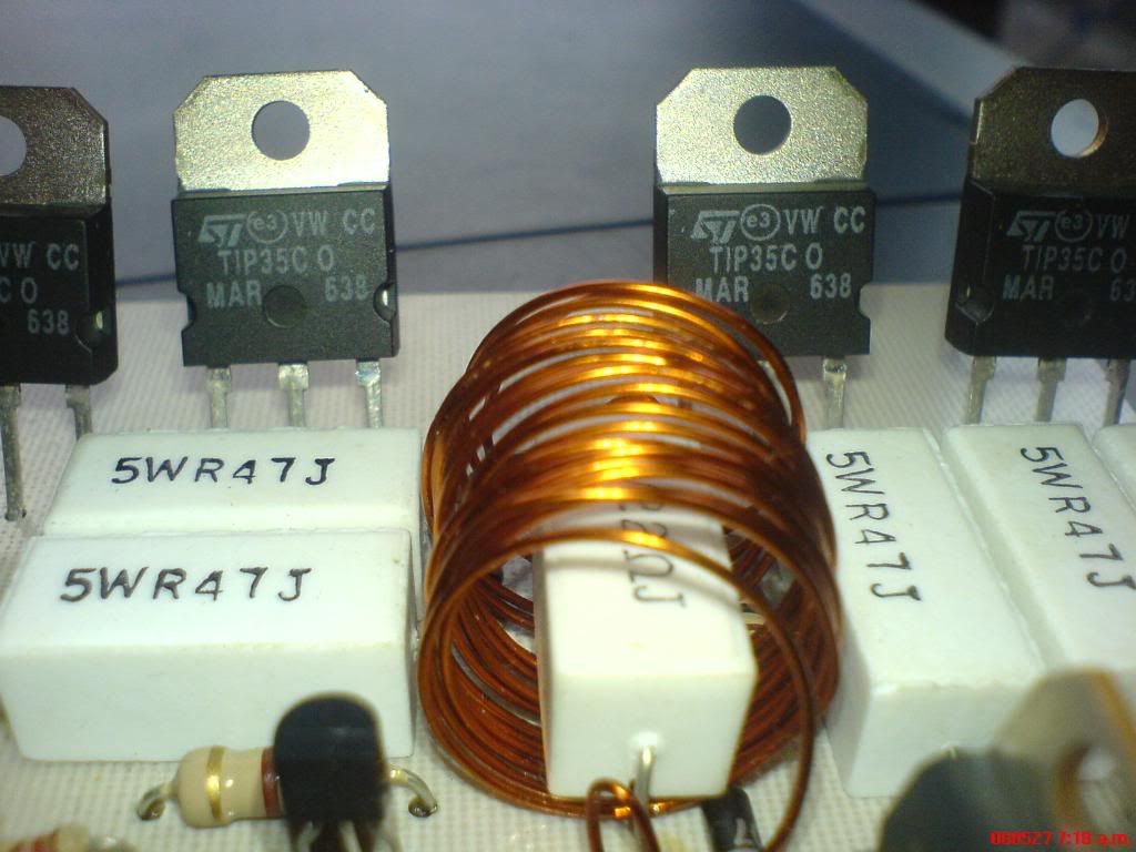

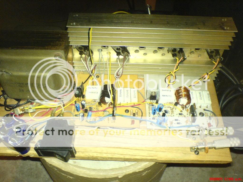

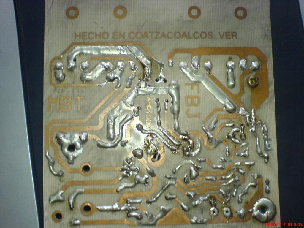

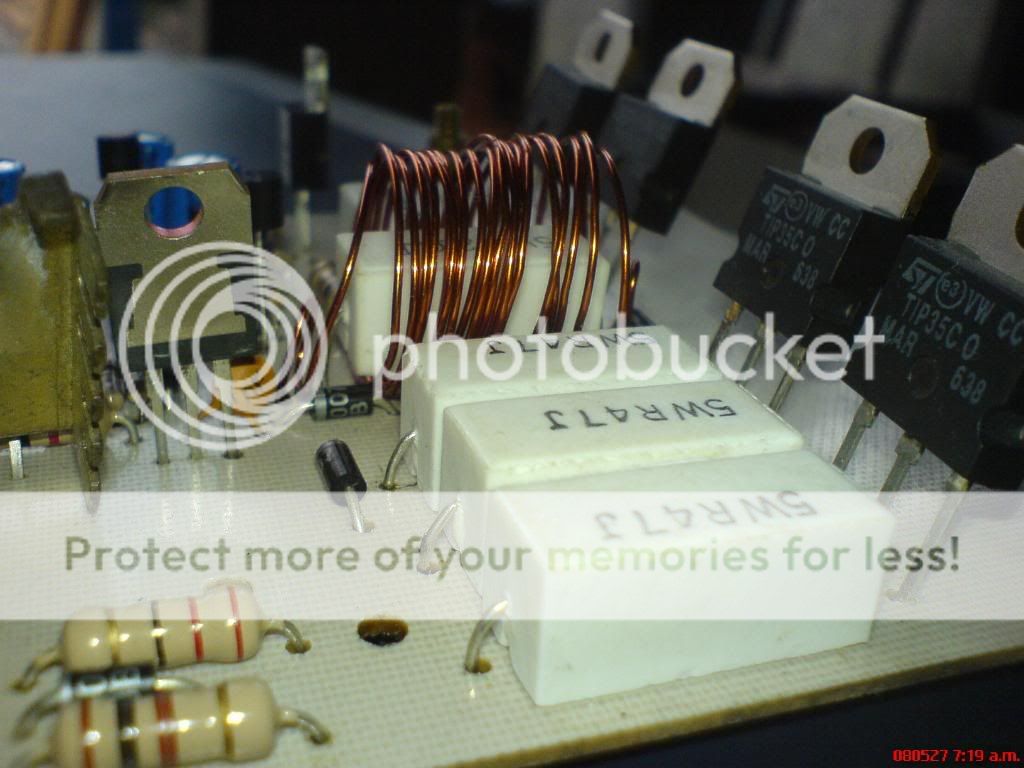

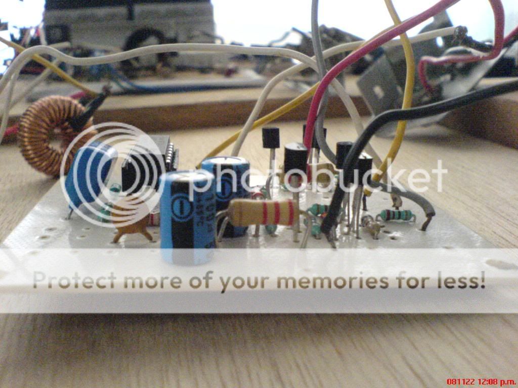

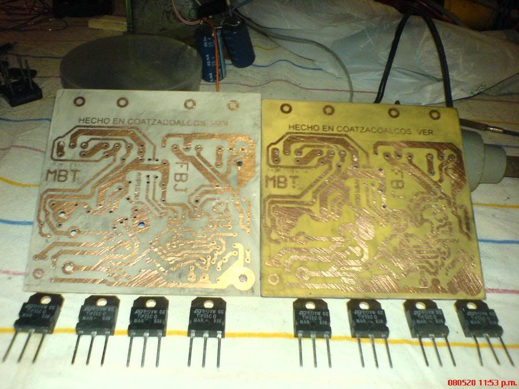

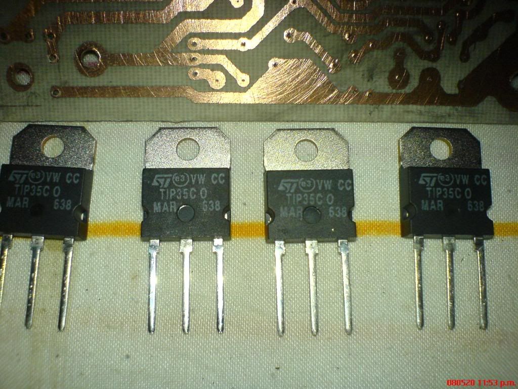

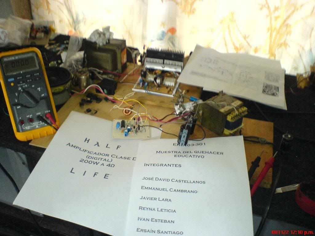

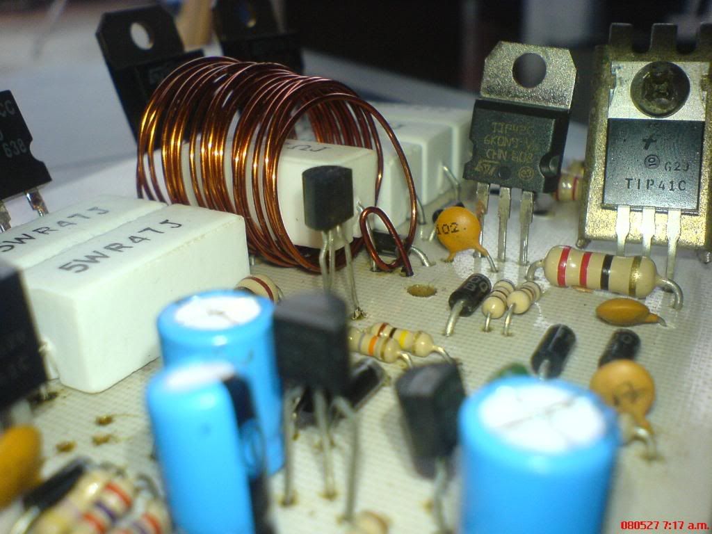

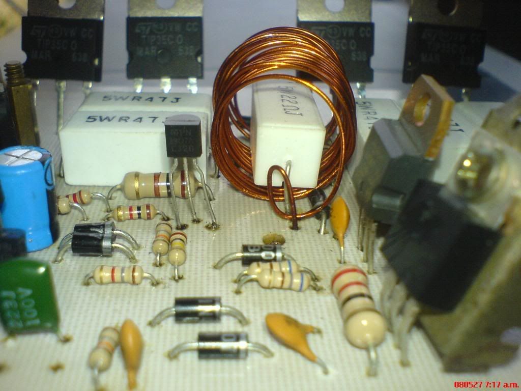

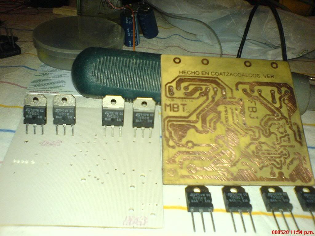

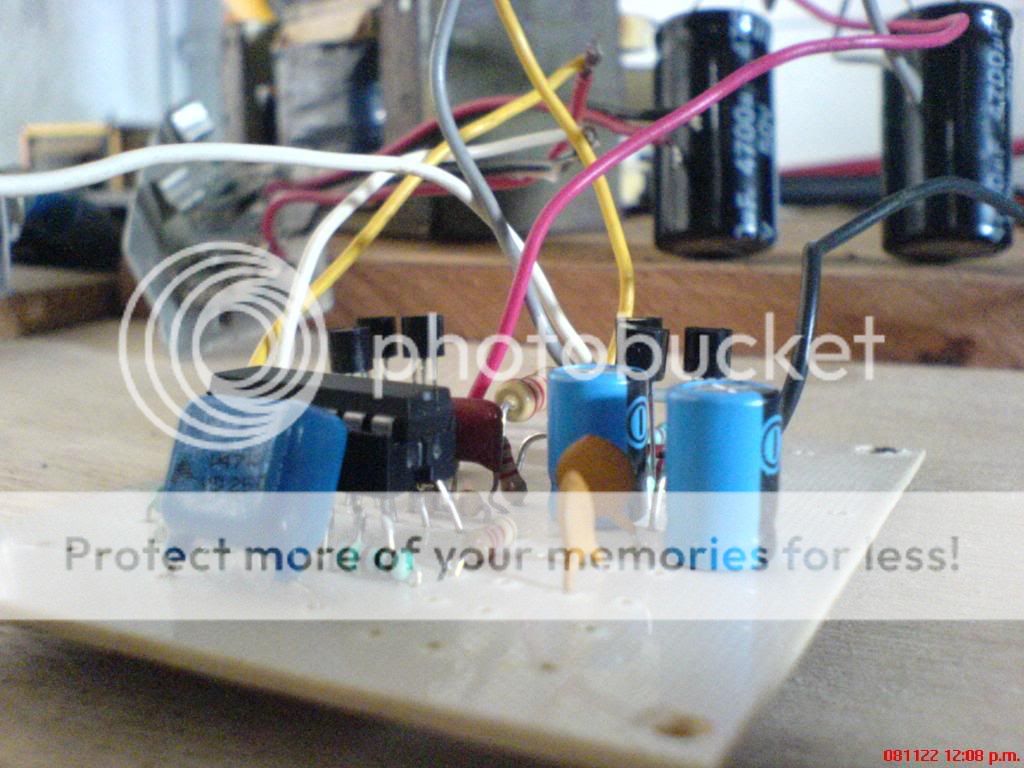

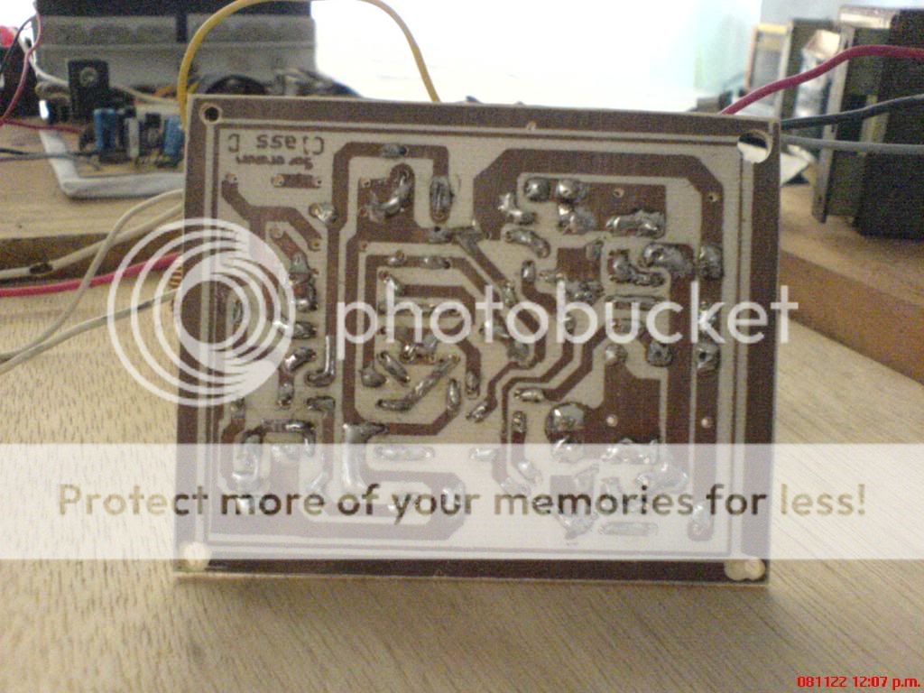

que tal compañeros, les muestro algunos de los amplificador que he ensamblado por mi cuenta, cabe decir que los diagramas estan posteados en el foro jeje. Saludos.
Amp 100W MBT de luciperro
El amplificador funciona a la perfeccion. Se uso para una muestra educativa en mi colegio el año pasado.

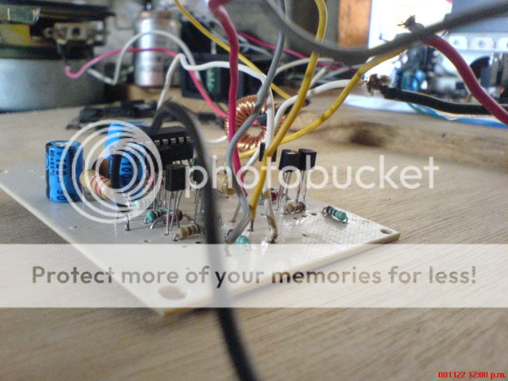

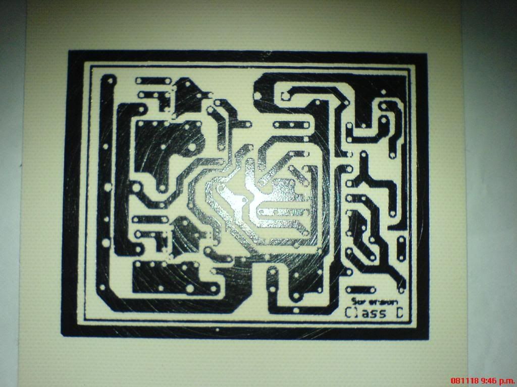

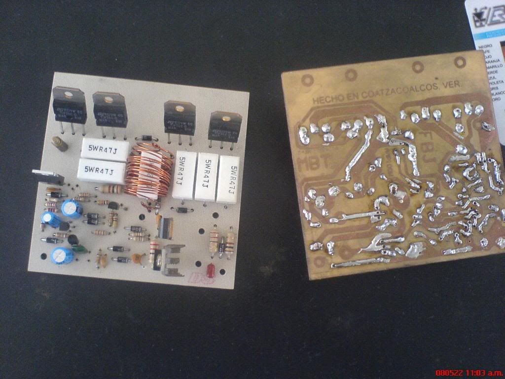

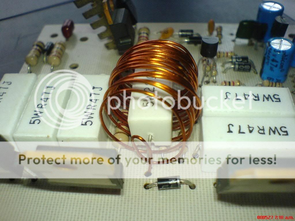

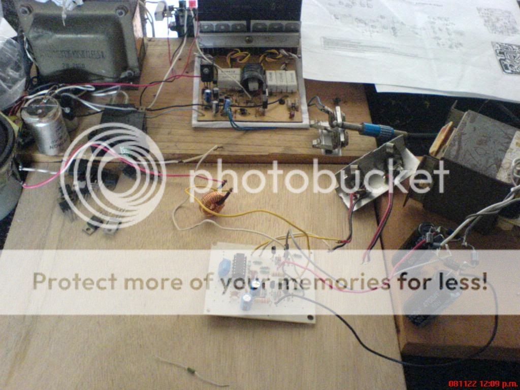

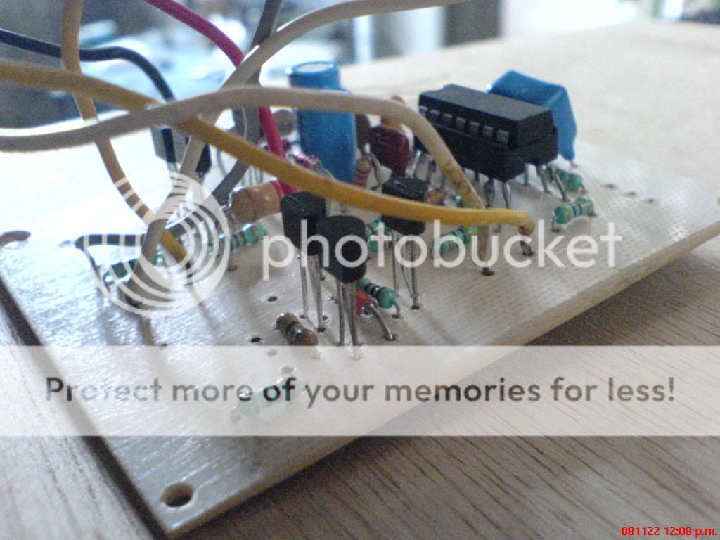

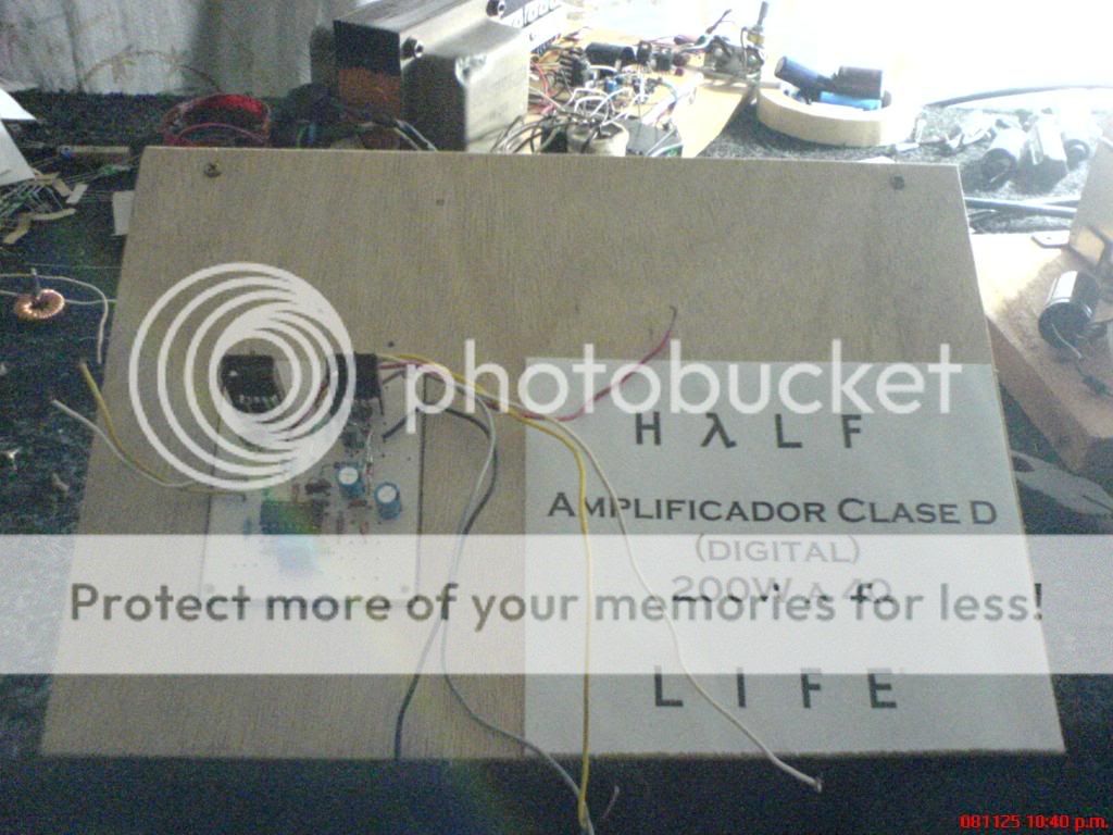

Amp Class D 200W Rms @ 4Ω SwitchingAmp
Este ultimo fue la sensacion de la muestra educativa de este año jejeje. funciona tambien de maravillas y es muy interesante sacarle 200W con solo 2 MosFets de salida.
Camara: W810 SonyEricsson.
Tacatomon
Hola Tacatomon: Primeramente Saludos y felicitaciones por los aportes tan valiosos que has realizado en el foro. Seguidamente Quiero decirte que me intereso mucho el 2do. amplificador que muestras (El clase D de 200w). El caso es que quiero construirlo y preciso todos los datos y detalles del mismo. (Diagrama, PCB, fuente empleada, construcción de la bobina de salida etc.). Si fueras tan amable en enviarme la info te agradecería enormemente. Muchas gracias de antemeno y Falicidades de nuevo.
