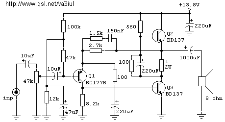

Buenos días ¿ alguien puede simular ésto por favor ?. Gracias y un saludo.
http://www.qsl.net/va3iul/Homebrew_RF_Circuit_Design_Ideas/Super-ClassA_3W_PA.gif
Me gustaría dar mi opinión sin haberlo simulado todavía, pero:
Clase A y entrada singleton.... ¿porqué combinarlos? Si la clase A tiene muy buena calidad, porqué combinarla con entradas singleton, si éstas, según D. Self, tienen mayor distorsión frente al par diferencial.
Ahora, después de haberlo simulado:
Tiene una Iqsc de ≈160mA
Una THD de 11% a apenas 600mW
Una terrible deformación del semiciclo negativo, se puede decir que se recorta pero se "redondea" la onda.
No guta, por la simulación no me gusta.
Cosa curiosa, para tener tan solo 3 transistores su comportamiento no es tan malo, en mi simulacion obtuve más de 800mW y una THD 10.5 % subiendo la carga a 16 Ohms obtuve 850 mW y una distorsión del 5%
Con bajas tensiones se complica tener potencia sin distorsión
No obstante un número bastante pequeño de componentes, es decir el costo calidad es aceptable
Cambiando la resistencia entre las bases, por dos diodos, la potencia trepa a más de 1.1W y la distorsión sobrepasa el 9%
Tecnicamente con 8 Ohms y 12 V se pueden obtener exiguamente 1.5 W siempre sin quiar la vista que son apenas 3 transistores, si se observa el esquema de cualquier CI para bajo voltaje se vera que el circuito es bastante complejo, precisamente en aras de obtener la mayor potencia con la menor distorsión, por lo tanto pedir a tan simple circuitos es como pedir peras al olmo.
Juan Carlos Hernández Púa dijo:
Distinguido Pandacba, gracias por la simulación, creo que éste circuitito clase A que publiqué es un "diamante en bruto " que admite mejoras. Diegojm ( sin desacreditar al resto del foro y con el máximo respeto ) tu que has hecho tantos clase a ¿ que opinas ?
Reitero mi agradecimiento y recibid un cordial saludo.
Por lo sencillo del esquema (aunque puede simplificarse aún más), se obtienen aceptables resultados. Incluso, simulándolo y jugando con algún cambio, la THD se mantiene bastante constante en toda la banda audible (cosa que en diseños más complejos o de más etapas ésta tiende a aumentar en alta frecuencia con más facilidad). Son solo dos etapas y, aunque la THD no es de las más bajas, la envolvente del espectro de esa distorsión es interesante (existe poco contenido en el extremo alto, opuestamente a cuando son más etapas). Con corrientes de bías que no superan el 1/4 de amper, se puede jugar bastante. Con muy poquito aluminio y una fuente no muy robusta podés probarlo.
No le dediqué mucho rato al juego y obtuve 849,19 mW con una THD de 4,906 % sobre 16 ohmios, con corriente de bías de 241,7 mA, eliminando 8 componentes del esquema original, pero todo a 16 KHz ;). Seguro se puede mejorar más.
