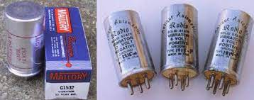

Para aquellos que no vivieron esta época (Años '50), les traigo información de una de las primeras fuentes conmutadas de la historia. Aquí de seguido el Conmutador sin válvulas ni mucho menos transistores.
Se le conocía COMO LO QUE ES: un VIBRADOR:
Esta imagen muestra su aspecto físico (Uno de tantos, pues los hubo más grandes y... más chicos, of course...
1649163806862.png y aquí el circuito de una fuente de poder para Auto-Radio de la época, utilizando un vibrador de seis contactos.

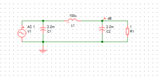

Tratá de usar un filtro PI de tipo LC en lugar de meter la parva de capacitores que te puede dañar la fuente (pero no el amplificador...ahí tenés otro problema).
En los libros que leí, se les conocía como "Eliminador a Vibrador", ya que "eliminaba" la necesidad de usar baterías gigantes.
Qué valores le pondrías a los capacitores y a la inductancia?
Yo haría algo como esto usando un inductor toroidal de los que están a la salida de la fuente de PC:
Calculo que ese inductor debe andar por los 100uH o más, con lo que conseguirías esta curva de filtrado (o mejor):
Donde la atenuación a las frecuencias normales de las fuentes conmutadas rondaría los -60dB y con eso debería callarse cualquier ruido derivado de la fuente.

Zoidberg, voy a armar a la brevedad el circuito que me mandaste. Como se trata de una fuente partida, entiendo que lo tendré que hacer para los dos ramales.
