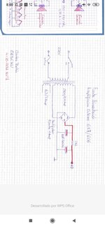

Buenas, la tensión la he medido entre masa y el pin de cátodo de la válvula, quizás el problema sea todo la alimentación como bien me dices, porque de qué depende esa tensión de cátodo?
Paso el esquema de la fuente que he montado.
    173.8 KB · Visitas: 7
Que tensiones hay :
A la salida del puente rectificador después del primer cap.electrolítico, y antes del resistor de 1k2 (indiqué Vcc 1 :)
A la salida del 2do y último cap.electrolítico +B (indiqué Vcc 2:)
A la entrada del puente rectificador (indiqué Vca 3)
"Todas las tensiones las debes obtener con carga"
¿El resistor de 1k2 entre los caps electrolíticos, cuantos watts
de disipación tiene?
P.D.: Respecto a tu pregunta por la tensión de cátodo, tiene que ver con la polarización de grilla (g1), pegate una vuelta por acá, léelo : Sobre el lazo de realimentación

Respecto a las tensiones.
Vca3.... 249V
Vcc1.....330V
Vcc2.....228V
Quizás debería de bajar el valor de la resistencia? esta resistencia es de una potencia 5W.

A la salida del resistor de 1k2 tienes una caída de tensión de 102 Vcc, si cada una de las 2 6V6 consumen +- 50 mA, más las corrientes de las 6k7, y componentes asociados, le sumamos 20 mA más, tenemos +- 120 mA, 120 mA x 102 Vcc = 12,24 W, esa es la potencia mínima para ese resistor, generalmente se le agrega un 50% más por seguridad.

Efectivamente muy claro querido compañero Entonces cambiaré la resistencia por una más potente y comprobaré ya que está muy por debajo de la potencia necesaria.

Te convendría, ya que 12,24 W más un 50% por seguridad, da : 18,36 W, redondeando 20 W, entonces sugiero 2 resistores de 2k5 10W en paralelo, más fácil de conseguir que uno de 1k2 20W.
¿Que espesor le diste al airgap?
Respecto del resistor de 1k2 20W, que es más fácil conseguir 2 de 2k5 10 W, y conectarlos en paralelo, sería algo así :

Correcto, también puedes utilizar las de cerámica blanca prismáticas, como la de 5W que utilizaste, pero de mayor potencia, una de 1k2 20W, o dos en paralelo de 2k5 10W.
Muy buenas, he estado muy liado con el curro, por fin he encontrado un par de resistencias una de 15W y otra de 10w las he puesto en paralelo las verdad esque también se siguen calentando bastante.
Pero querido compañero si bajo el valor de esa resistencia de la fuente de alimentación cuando conecte el ampli no bajara tanto la tensión de ánodo porque un problema esque la tenía baja en 209V
Perdona, la tensión +B me varía de 209 a 215V
Dependiendo de.la.tension de red, mi pregunta era si tengo que tener una tensión +B de unos 250V o 270V, la puedo conseguir bajando la resistencia de 1K2 de la fuente de alimentación?
Esa tensión de +B de 209V o 215V está presente cuando el amplificador está encendido y a máxima potencia.
Antes de contestar, mide la tensión Vca a la entrada del puente rectificador, con el amplificador encendido y máxima potencia, que esta indicado en el gráfico que publiqué como Vca 3, e informa.
P.D: de todas maneras como es un clase A Single, la corriente de reposo, y la corriente con mínima señal, o máxima señal, es prácticamente la misma, la variación de la corriente de placa de la 6V6 en clase A Single entre la de reposo (sin señal) y máxima señal va de 45 mA a 47 mA, (valores para tensión de placa de 250 Vcc).
Eso también significa que la tensión de +B debiera mantenerse estable.
